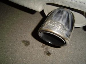

    Гошиш , а все ли в порядке у тебя с мотором? [​IMG]

    налёт внутри вроде тёмный, мож малость масло гонит, но это савсем мало, или ты о коричневом налёте на самой трубе?
