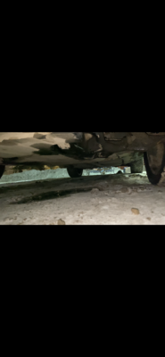

    Всем привет ,ребят уже голова поседела от того что 6й раз вырывает шланг Гура на обратке, новый насос ,новый бочок, шланги вальцуют ,уже все жидкости перепробовал , поменял 2 станции кто занимается этим ,проблему никто не находит , уже не знаю что делать , начинается все с пуска двигателя когда машина холодная, ночь стоит и утром при запуске двигателя выдавливает трубку где вальцевали .Говорят система чистая, всё дуется и продувается .Выдавливает когда утром делаешь пуск двигателя ,в том же месте. Началось всё с того что на улице температура стала минус.
    У кого такая ситуация была?
    Помогите пожалуйста
    Audi Q7 4L 2010 год дизель.
