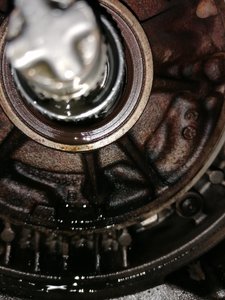

    Кто что скажет?? Сальник ли или ещё что текет из под низа, вернее через край сальника, сальник деревянный

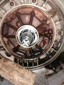

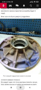

    Привет, по опорной шайбе не подскажешь, как должна стоять
  7. soni0725
    soni0725 Bad e-mail
    6 июл 2012
    1.064
    audi a6c5 2.8 quattro
    Что бы масляный канал совпал. С телефона фото не получается закинуть, приду домой с компа заброшу...

    Это вот уже переделано под подшипник и там виден маслоканал...

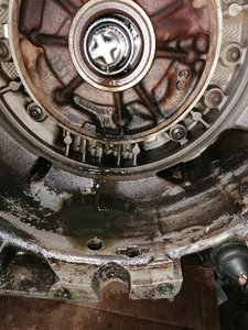

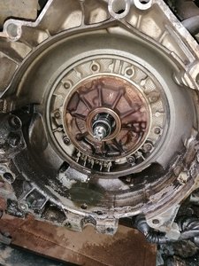

    Да вижу и у себя увидел, сегодня выехал проехала 35км и пипец, 10км на аркане, масло ручьём. Вчера всё поставил, проехал 6км всё ок, ни пинков ни чего, залез под машину вечером, всё сухо, утром продублировал, сухо ни чего не капает, и вот на резко шлейф масла, пипец уже хер знает что и как и из за чего

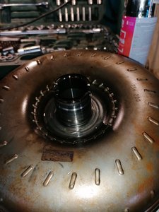

    Надо гидротрансформатор делать....Бублик :(( И если втулку на маслонасосе провернули то иногда делают ремонтную т.к родная уже не катит. А лучше сразу перейти на подшипник. Может при установке сальника повредил кромку или поставил его криво, вот масло и херачит.

    Ты когда АКПП стыковал с ДВС бублик был в АКПП или остался на маховике?

    На акпп быблик был

    Бублик надо ремонтировать 100%, закончилась ли эпопея?
