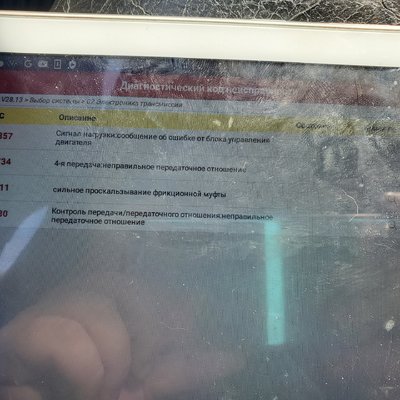

    Всем добрый день.
    Краткая история такая:
    Вся история с коробкой такая:
    1. До замены турбин всё было хорошо, пиналась лишь.
    2. Как сгорела проводка от эбу двигателя, после замены турбин, (было массовое кз) коробка на тестовом выезде забуксовала и ушла в аварию через какое-то время.
    3. Был найдёт оборванный провод на акпп (нашёл не я и не знаю какой именно) и где он именно был.
    Коробка начала работать в режиме 1-2-3.
    4. Передача 4 включилась, ехала совсем не много и коробка падала в аварию. Ошибки прикрепил ниже.
    После ремонта проводка двигателя, ситуация с коробкой не изменилась.
    Приходиться ездить на типтронике дабы не включилась 4-я передача.
    Ошибка Р1857 была и до этого всего.

    4 пункт похож был как у меня, я так докатался что встал на трассе с полосой масла из акпп,отправил на замену коробки. Уровень масла для начала не проверяли?)

    Тогда подозреваю что насос акпп походу откатался

    Сигнал нагрузки очень важен. Давление в коробке регулируется в том числе и от его показаний.

    Да понимаю прекрасно, но до всех этих событий с проводкой, эта ошибка уже была.
    Но дмрв запасное уже лежит.

    По идее если его отключить, то должна ехать на усредненном давлении. Если не едет, то стоит лезть в акпп или менять
