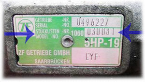

  4. audi_men
    audi_men Завсегдатай
    26 июл 2009
    519
    Audi А4/B6 1.8Т
    чтото не понятно
      50,5 КБ
      268
  5. Водятел
    Водятел Новичок
    19 мар 2015
    22
    AFB 5HP 19
    #25 Водятел, 6 апр 2015
    Все спасибо сейчас все понятно, живу в калуге
