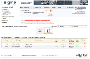

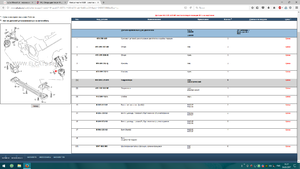

    4F0 199 379 Q Ищем эту опору. Та что пришла с Украины оказалась рваной, а без неё не можем закончить подвес АКПП. Обзвонили все разборки, прибалтов - ни у кого нет.Хозяин в Германию едет, может там найдёт

    а чего ее собсно искать то?
    зы это центральный склад VAG, магаз ОД VW

    То есть BM подойдёт вместо Q?

    ну если речь про вот эту опору
    то должна
