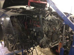

    На S8 есть крепление двигателя справа спереди, а на S6 нет, только опоры как и у Аллроада, немного другие и поперечина между ними. Так что с подвеской двигателя, думаю, проблем не будет. На коробку изготовим сами. Кардан придётся урезать, это не проблема. Тормоза и приводы будут тоже с донора.

    Мотор на подушки S8 и Аллроада не встаёт, нужны с S6 5.2 На разборках их нет, под заказ три недели. Дело встало, ждём крепление двигателя с S6

    Привезли балку со стабилизатором от S6, мотор уйдёт вперёд на сантиметров пять, так что зад у нас войдет. А спереди меняем телевизор и вентиляторы тоже с S6, они уже. Вот только задняя часть глушителя от S8 в Аллроад не лезет, придется покупать от S6, что очень плохо - звучит выхлоп у S8 приятно

    Да, у нас хороший зндоскоп

  20. ВМих
    ВМих Участник форума
    11 фев 2006
    459
    Q3
    Очень хочет :) Заказал б/у балку с подушками от S6, ждём когда привезут. Выхлоп, рамка вентиляторов с ними от S6 стоят в предзаказе. Как только повесим двигатель, так сразу будет куплена морда S6
