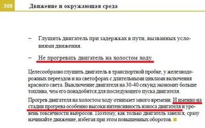

    "Недоучки" из Ауди туда же, вслед за "недоучками" из БМВ вводят в заблуждение "неграмотных" владельцев Ауди утверждая в руководстве по эксплуатации о повышенном износе двигателя при прогреве на ХХ.
    Хорошо, что среди владельцев Ауди есть "грамотные специалисты" которые готовы "аргументировано" доказать всю никчемную сущность руководств по эксплуатации.
    Удивительно, куда смотрят американцы. Давно бы засудили этих автопроизводителей, обманным путем, с помощью руководств по эксплуатации подталкивающих автовладельцев гробить свои двигатели.
