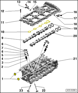

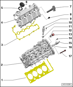

    Там же две прокладки. Одна под крышкой клапанной, другая под постелью распредвалов. С какой может бежать в колодцы свечей, как определить? И как она может вытащиться из под постели распредвала просто так?

    чтобы снять валы - ДВС вынимать не надо, они и так преспокойно снимаются, почитайте эльзу, там все расписано.
  13. CFC74
    CFC74 Живу я здесь
    11 дек 2011
    3.234
    Челябинская обл.
    Q7 2007 4.2 FSI, A3 Sportback 2011 1.4 TFSI
    А цепи как? Они же сзади.
  14. g01dt00th
    g01dt00th Живу я здесь
    24 ноя 2013
    4.689
    A6C6 AR 4.2fsi '06
    ну в кратце так: снимаются верхние крышки цепей, откручиваются фазовращатели, вынимаются валы. цепи при этом никуда не деваются, собрается все со спец инструментом в обратном порядке.

    А как определить с какой прокладки бежит? С клапанной может в колодцы бежать? На ней же тоже есть уплотнение для колодцев.

    Сперва поменять клапанные и посмотреть что из этого вышло.

    У меня сейчас разобран двигатель, замена всех цепей. Так вот прокладка свечных колодцев была просто дубовая. Крошилась. Масло тоже было в с вечных колодцах. Ранее масло было в колодцах ближе к задней части двигателя. Оказались виноваты уплотнения под датчиками изменения фаз газораспределения. Кстати у меня из за них на холодную маслом воняло, капало на выпуск

    В 11 сообщении, Где на картинке этот датчик? У меня масло во всех колодцах. Сейчас поставил новые свечи, все колодцы почистил. Поезжу, посмотрю где масло опять будет.
