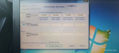

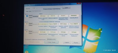

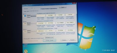

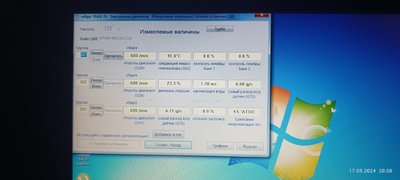

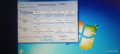

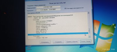

    Проблема в общем такая колбасит ужасно, ошибки p0016 снимал показания через Васю диагноста, маслозаливную крышку так присасывает что фиг отдерешь, два датчика распредвала сегодня поменял на каждой голове толку нет заказал 4 электроклапана изменения фаз грм, скоро поменяю прилагаю фото. Если не поможет то думаю это цепи, кто что думает по этому поводу

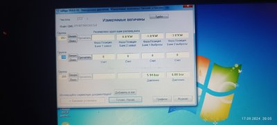

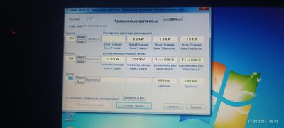

    В 93 группе в первом окне ничего не показывает на впускном распредвале что очень странно

    Дак а почему ничего не показывает в первом окне 93 группы?

    Судя по ошибке и отсутствию показаний в первом окне 93 гр ЭБУ не "видит" ДПРВ впускного распредвала по ряду один. Обрыв цепи. Наиболее вероятная причина-проводка, разъём. В самом датчике нечему ломаться, почти. Крышка заливной горловины очень сильно присасывается если порвана мембрана клапана ВКГ.

    дык надо изучать СВОЙ мотор ,а не скакать по общим советам .. В форуме СПЕЦИАЛЬНО для таких кто не может обратится к диагностам существует тема по ошибкам от Влада (Мелкон) ,на будущее это его прерогатива вразумлять по показаниям ))На подавляющем количестве моторов FSi группа 93 уже не актуальна .. Но мы по прежнему ищем от Васи помощи в ней (( ..Читай

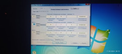

    P/s/У тебя пропуски по ГБЦ разовые , был бы перескок они были по всем цилиндрам и их было бы больше

    Проблема решена заменой всех четырёх клапанов фаз грм в 93 группе теперь всё показывает
