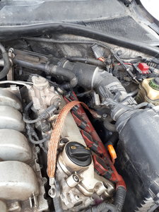

    Доп. масса. Посвящается тем, у кого крутит туго, особенно на горячую.
