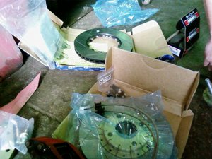

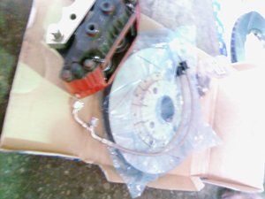

    Итак, получил седня девайс.
    Диски тормозные DBA5000 295*28мм, работают до 700С.
    Колодки феродо дс2500
    Крепеж, шланги армированные.
    Машинки тормозные брембо от скайлайна жтр.
    В общем, в блиайшие дни соберем, выложим фотки. Пока вот так.
