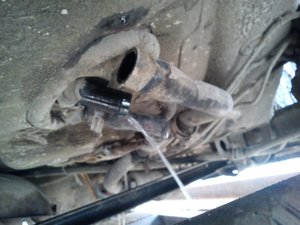

    сняли патрубок от бака к насосу. Потек тооооооненькой струйкой бензин. На фото видно... ясен пень не айс. Сетка в баке... Вытекло около 10 литров. Начал дуть внутрь. Чуть не лопнул!! Просто никак.. компрессором тоже самое. Из заливной горловины слышно шипение этой сетки. Но не смогли продуть. Проткнули нахрен.
    ИТОГ: ТИ-ШИ-НА! бензонасос смолк)

    Это конечно хорошо...НО...забитая сетка в баке...это плохо...:D
    Смотреть надо...чистоту внутри бака...а то и БН изгадишь...ну и дальше...дозатор...форсы...
    Не зря же ее туда поставили....так что...СМОТРИ!
    Или думай как фильтр приколхозить какой нить...
