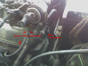

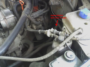

  9. svyat
    svyat Живу я здесь
    14 дек 2005
    1.604
    Q3 TDI CLLB
    Ответ: 3A вопрос
    Что за агрегаты

  10. vanmor
    vanmor Bad e-mail
    23 дек 2005
    192
    Audi 80 B3 3A 89г.
    Ответ: 3A вопрос
    Клапана абсорбера.
