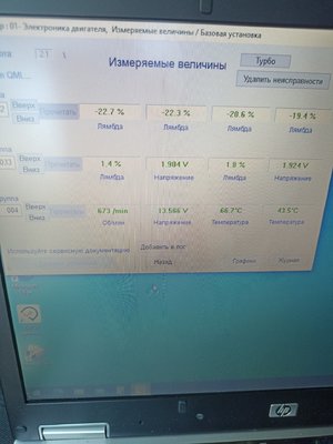

    Всех приветствую, прошу совета по фото ) богатая смесь на ХХ. В 32 группе хрень какая то

    Какой мотор? И 66 градусов охлаждение при 43 градуса на впуске это она так ездит или еще в стадии прогрева?

    Авто с6 с мотором от с7 chva (2.8). А так да, в стадии прогрева.

    Это не та ветка и смысл смотреть коррекции на непрогретой машине

    Просто прошерстив энное колличество материала пришел к выводу что корректировки должны стремиться к 0 (32 группе)или +- 10, а у меня они не меняются в не зависимости прогрел или нет и при этом все под 20.

    Корзина нарисована под текстом...а так надо смотреть, причины как правило стандартные, начиная от подсоса вохдуха и заканчивая некорректной работой датчиков и топливной...
