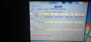

    с лямбдами понятно, а что же с сигналом от ЭБУ, почему показывает 8mV, вместо 280 mV (при замерах на разъеме "мама" между 3 контактом и минусом). Или я что то не догоняю.
  2. KILLER_A6Q
    KILLER_A6Q Завсегдатай
    10 янв 2009
    683
    A6 C5 2,4 ARJ 1999 г.в.
    Сопротивление на лямбдах 10 Ом
  3. KILLER_A6Q
    10 янв 2009
    683
    напряжение между контактом 1 (разъем "мама") и корпусом, при заведенном моторе показывает напряжение аккумулятора, т.е. все хорошо. Ошибок по лямбдам не выдает.
  4. KILLER_A6Q
    10 янв 2009
    683
    может еще что то влияет на сигнал который должен идти к лямбде, например ДМРВ, ДТОЖ и т.п.?
  5. KILLER_A6Q
    10 янв 2009
    683
    скажите что-нибудь
