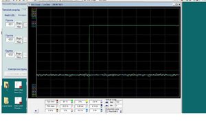

  13. KILLER_A6Q
    KILLER_A6Q Завсегдатай
    10 янв 2009
    683
    A6 C5 2,4 ARJ 1999 г.в.

    как-то медленно вроде лямбды работают ,должны побыстрей показания меняться
    зы... откуда в 32 группе нули,я не понимаю :shock:

  16. KILLER_A6Q
    10 янв 2009
    683
    7 лет лямбды никто не менял, может запачкались, у меня колпачки подтекают

  18. Ltvd
    Ltvd Новичок
    18 сен 2012
    89
    A6/С5 2.4 98
    лямды не реагируют
