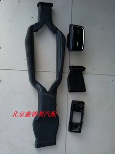

    по этке смотрел, есть задние дефлекторы и сам патрубок который идет от печки, если поставить все это дело то просто обдув задних пассажиров реализовать возможно или я в чем-то не прав?

  12. Garik119
    Garik119 Участник форума
    11 фев 2005
    382
    А4/8К 1,8Т FL 2013
    я вот тоже думал так заколхозить, "но что-то я очкую Славик"

    вот про это самое я и говорил, меня мучает только один вопрос, возможно ли все это дело поставить, ниче колхозить не надо?

    Не стоит оно того. Пересел с трехзонного климата на однозонный,- стало легче, проще:D меньше движений рукой чтоб нужную температуру выставить.
    А вот назад дефлекторы провел бы :rock: но как же дорого и геморойно за такую маловостребованную опцию. Другое дело еслиб сам на заднем сидении ездил, то не вопрос, конечно же денег не пожалел бы:wink:

    Так если доставить просто дефлекторы для обдува, там бюджетно получается или я ошибаюсь?

    с китая 156$ примерно (сами дефлекторы 60-70$)
