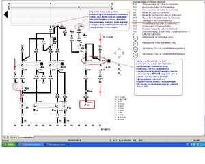

    Что касается назначения третьего контакта -выкладываю . На очень многих дизелях стоят такие сопротивления , на работу системы охлаждения работающего мотора третий контакт влияния не оказывает как видно из схемы ..

    ну так это схема для рядной пятерки с афтеркулингом
    я ее еще на первой странице выложил.
    это и так все известно.
    а у человека TDI, и там нет афтеркулинга.
    но блок резисторов стоит на три контакта, т.е. два резистора.

    На Эске такая же схема.

    Согласен .. Некорректно ..Невнимательно посмотрел сноску по мотору ,прошу прощения :shock:.. На три контакта в данном варианте просто не может быть подключения . Меня интересует другое откуда берется 3 скорости ,по схеме реализовано только две , тем-не менее реле обозначено как реле третьей скорости ;-)

  6. ser_gr72
    ser_gr72 Старожил
    23 окт 2006
    28.386
    это от загадочной немецкой души.
    ну а раз их всего может быть три, вот для унификации и обозвали самую большую третьей
