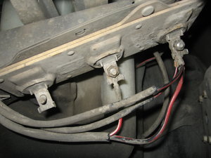

3-я скорость вентилятора на 100/45 Tdi 2.5

    так это оно и есть, два вывода одного резистора.

    Это оно и есть.

    Два контакта с проводкой, а где сопротивление то между ними?

    внутри, а корпус является теплоотводом.

    У меня сопротивление алюминиевое с 3мя контактами

    у тебя один резистор по схеме, значит и контактов только два должно быть.

    У меня на ААН тоже трехконтактное - то бишь блок из двух сопротивлений, а используется всё равно одно, это и по схеме видно, которую я выкладывал.

    Прошу прощения уважаемый BlindHorse ,но относительно 5-ти цилиндрового дизеля информация не верна:very_cool: ,система охлаждения на нем несколько отличается от 6-ти цилиндрового мотора , поэтому и сопротивление другое и там используются все контакты , а у ВАС на машине стоит сопротивление от дизельного мотора , хотя действительно работает только пара контактов ..

    Карп, а по схеме только один резистор на 1-ю скорость.
    зачем там второй?
    на рядной пятерке и четверке с афтеркулингом понятно, а дизелю это зачем?
    просвяти:shock:

    Я ж и написал: на ААН, а не на R5 дизеле ;-)
    У меня там мегаколхоз на ААН был: полклимата сняли, датчик в радиатор двухконтактный поставили, провода на сопротивлении переключили так, что один вентилятор на полную работал а второй в полскорости. Вобщем, по схеме из диакома только разобрался, остальные не подходили. Может и сопротивления меняли, но смысл этого делать? Да, ААН ранний совсем, один из первых, там от позднего много отличий по двигателю, может и по проводке тоже.
