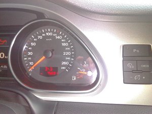

    снял фото с панели.
    нажимаем кнопку "check"
    на фото справа
    начинается тест ламп и дисплея.
    в это время видим надпись 3/3 - это судя по руководству и есть количество ключей прописанных в системе.

    у вас сколько показывает ключей?

    3/3:nod::hi:
