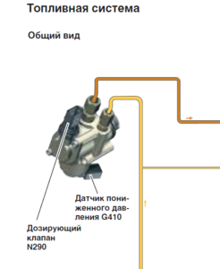

    #69 ARTCHER, 1 дек 2015
    Датчик есть само собой. Называется G410. В 99% машин находится на топливной трубке ввода.
    G410 передает информацию на блок J623(БУ ДВС)

    Я смотрю у тебя в подписи аналогичный автомобиль. Еще и первых партий выпуска данной модели. Посмотри-где на твоем авто стоит данный датчик.
