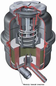

    Я менял у себя масло частично, когда переносил трубку-радиатор охлаждения под крыло, чтобы освободить место спереди под большой фронтальник.
    Купил 1 литр оригинального масла и новый бачок ГУРа (в описании А6 С6 указано, что внутри бачка стоит фильтр и при замене масла необходимо менять бачок).
  14. grigoremd
    grigoremd Живу я здесь
    27 сен 2009
    2.622
    A6 2.7 TDI 2009 г. МКПП, пер. привод.
    фильтр это сетка металлическая? или еще что-то есть в бочке?
  15. Sergey4
    Sergey4 Живу я здесь
    14 окт 2012
    4.501
    2.7тди
    Вот он
  16. grigoremd
    27 сен 2009
    2.622
    во как:shock:
