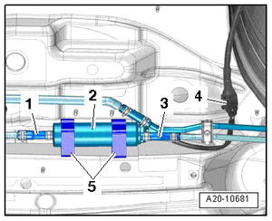

    менял на днях ТФ, все прошло не очень гладко... стал васей удалять воздух, заходишь в 35, а она виснет, обрыв связи, с третьего раза связь появилась, нажимаешь ВКЛ насоса он жужжит (где то около ТФ) при этом в баке не бурлит, раньше бурлило... заморгала жёлтая спираль на приборке( 5 попыток прокачать - машина не заводится, ещё 5 попыток - не заводится, крутил 2 раза по 5 сек, при этом подкачивающий насос жужжит, даже если в Васе Выкл, в основном насосе какое то бурление. с третьего раза машина завелась, видимо уже основной накачал, ох как опасно все это... куда рыть? как проверить подкачивающий насос? ошибок никаких, раньше все гут было.

    Олег пока никуда не копать. Больше интересно почему не было связи, больше всего в этом причина.

    а где он стоит? может контакты проверить, слышал что как то проверяется создаваемое им давление, через Васю?

    подкачивающий насос.
  7. Тубабу
    Тубабу Живу я здесь
    8 ноя 2012
    3.580
    А6 3 TDI квак 08
    в баке.

    Насос стоит на днище под пластиковыми щитками . . Если мерять манометром в разрыве на топл фильтре давление должно быть 6 бар приблизительно .

    Влад, не приблизительно, а не менее 4,5.

    спасибо, надо поставить все никак руки не дойдут. что тогда жужжит в районе ТФ, моя паранойя?)

    Думаю эл. магниты климы, они за перегородкой. Олег если бы не работал доп. насос, ты уже не ездил бы.
