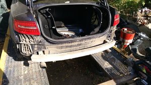

    поставил фаркоп, снятие заднего бампера довольно проблемно (надо обшивки в багажнике снимать).
  5. Валерич32rus
    Валерич32rus Люблю это место
    19 ноя 2012
    3.404
    а6 с7 3.0 tdi
    Олежик, а ты что таскать собрался:shock:
  6. Oleg_Sh
    Oleg_Sh Живу я здесь
    21 июн 2009
    4.383
    Тверская обл.
    у меня гидрач есть)
