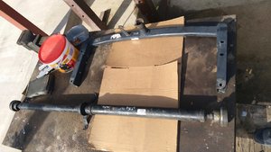

    с самого начала как купил машину заметил, что бывают какие то подтычки, иногда, в пробках, едешь газ - тормоз, газ - тормоз и иногда тык, тык) чувствуется шлицевой люфт где то... вот думаю в кардане, заехал на эстакаду, где то 1 мм люфт. кто что скажет по этому поводу?

    ага, именно при движении накатом. жаль что еще не выяснили в чем дело... знакомый меняет кардан по этому поводу, обождем результатов.

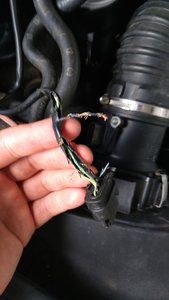

    ездил в польшу на машине, 4000 км за 3 дня, расход по бк 6,1/100, купил фаркоп оригинал очень редкий за 3,5 т.р., правда без крюка, надо где то искать, 3 форсунки за 10 т.р. с машины с пробегом 80, кардан в отличном состоянии, а то на моем люфт в шлицах. Однажды с утра проехал малость, остановился у поля, постоял полчаса, завожу - загорелся чек, ну думаю приплыли... капот открыл - мыши сожрали жгут проводов на расходомер) заехал к официалам шкода за 2 т.р. запояли провода и за 1 т.р. скинули ошибку, на все про все ушло 5 минут, классно работают)

    заменил кардан, пока о результатах рано говорить, надо в москву сгонять чтобы поймать момент подтычек. А еще форсунки присмерти(
