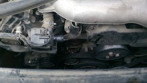

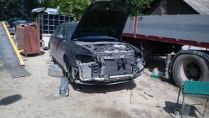

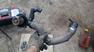

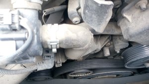

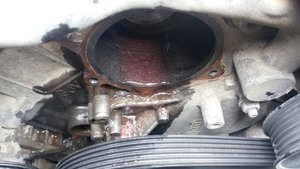

    поменял термостат, как всегда снятие бампера, отогнуть рамку с радиаторами, скинуть ремень, 3 болта и термос снят. слилость ровно 3 литра антифриза, долил, нагрел до 90, пока уровень не изменился, наверно много воздуха не хватанул.

    Ничего себе разобрал. Я менял без снятия бампера, только защиту снимал чтобы слить антифриз. А воздух из системы нужно стравливать.

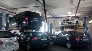

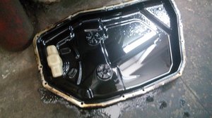

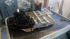

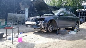

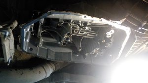

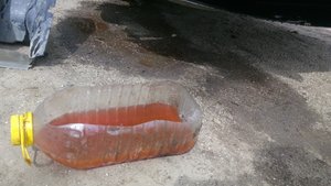

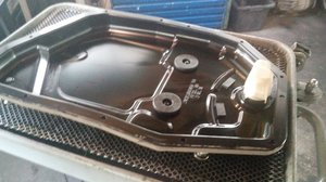

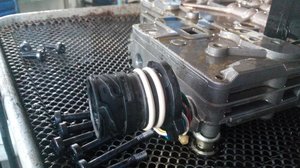

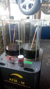

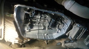

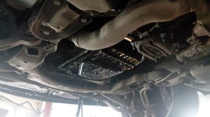

    ездил сегодня в Москву на 100% замену масла в акпп. Контора находится в жутком месте у съезда с третьего кольца, не знаешь никогда не найдешь, внутри тесновато) мастер хоть и молод, но со светлой головой и прямыми руками, все сделал четко. У меня подтекал разъем снизу, чтобы его достать пришлось гидроблок снять. В старое масло залил 2 банки промывки, в новое 1 банку биодобавки). Через 12 литров из системы пошло чистое масло + около литра слилось при контроле уровня. Вернулся домой, коробас как и ранее работает идеально.
  7. Oleg_Sh
    Oleg_Sh Живу я здесь
    21 июн 2009
    4.383
    Тверская обл.

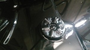

    на магнитах конешно было малость шлама, старое масло черное.

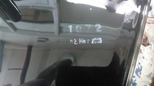

    Коробка KJC, машина рестайл, апрель 2009, пробег 140 т.км., до этого масло никогда не менялось, т.к. обслуживалась только у официалов, которые это не признают (фото фильтра с датой 2009г.). Масло залил ZF Liefeguarg 8, зеленое, оно же с завода залито. Коробку не перешивал, смысла не вижу. Ни какие переключения P-R-N-D, передачи вверх или вниз не ощутимы, работа коробки просто идеальна.

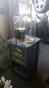

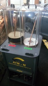

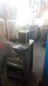

  20. Oleg_Sh
    21 июн 2009
    4.383
    Тверская обл.
    наш ОД делает только частичную замену в несколько этапов. это может и лучше, но гораздо дороже. для полной замены нужен аппарат как на фото выше, его подсоединяют в систему у масляного радиатора. старое масло выгоняет машина сама, новое компрессор закачивает.
