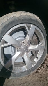

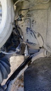

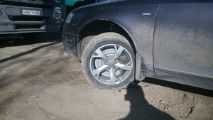

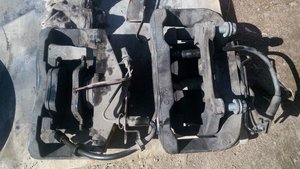

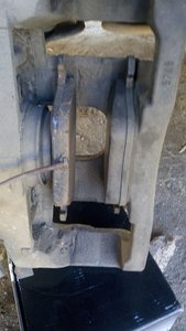

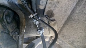

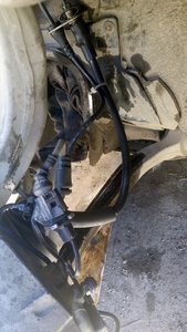

    Сегодня поставил тормоза от А8 D3 4,2, 360 мм. На суппортах от А8 другие скобы крепления проводов датчиков колодок, места для крепления проводов датчика абс нет вобще. Полдня пытался приколхозить свою скобу, но получалось плохо и решил все оставить от А8. Провода от абс пристегнул хомутиками к тормозному шлангу. На шлангах от А8 не было резиновых втулок от касания с корпусом машины, отрезал от своим, посадил на герметик. Родные диски на 17 с вылетом 48 встали, а зима реплика с вылетом 45 нет) придется диски менять. В целом доволен, пока эффективность не оценил, малол проехал краска только с дисков стерлась. На первом фото виден износ старых колодок за 3 т.км. Полный бюджет 21 т.р.

    фото бородатости изношенных скоб на тормозах 347. Повышенный износ внутренней колодки и диска тормозного изнутри, снаружи как новый ибо не работал вобще.

    Эти проблемы будут на любом "закисшем",поршне, и при "мёртвой скобке.

    А где на фото изношенная скоба:shock:
