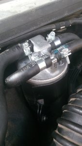

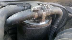

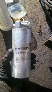

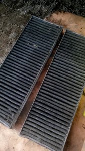

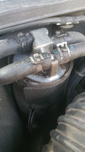

    поменял топливный фильтр, со старого сочилось со всех дыр, штатные хомуты заменил на червячные, по мануалу прокачал 2 раза, завелась машина нормально, поехал заморгала спираль, машина упала в аварийный режим, ну думаю куда я со своим свиным рылом полез... читаю ошибки - низкое давление топлива, че делать хз, позвонил Петру, он говорит мало 2 раза, надо было 5 раз прокачивать, скидывай ошибку и поедешь, я скинул и поехал) тп и соляра без стружки (магнитом проверял), Петр (за что ему огромное человеческое спасибо) дистанционно (через мои кривые руки и туманную голову) скинул адаптации форсунок, выяснилось, что малость подливает 6-я. + умер термостат (о чем я думал еще зимой, когда на хх температура падала). Поменял салонный фильтр, был очень грязный. Померла подвеска, думаю что купить, может форумную типа усиленную? оригинал безумных денег стоит, лемф сплошная подделка...

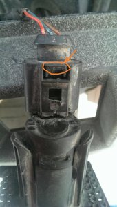

    Олег прости запостю у тебя )) Как отсоеденить разъем ? [​IMG]
  18. Тубабу
    Тубабу Живу я здесь
    8 ноя 2012
    3.580
    А6 3 TDI квак 08
    Даааа кто то поиздевался. Немного нажать как вроде защелкивать отжать фиксатор и снять
  19. Grezi
    Grezi Участник форума
    1 июн 2013
    476
    Ханты-Мансийский АО
    Audi A6
    По подробнее ) если можно ( куда нажимать или от жимать ? Искал фото в инете не нашел
  20. VODOROD
    VODOROD Живу я здесь
    21 апр 2011
    3.237
    Avant 2.7 Tdi BPP
    Ну ты блин даешь!
    Жать на язычок, где стрелкой нарисовано. Если не будет шевелиться, обхватить пальцами и расшатывать вверх-вниз, одновременно нажимая на язычок. Пластик тугой + закисает...
