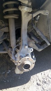

    спасибо за инфу по топливному фильтру. Сегодня ездил в мск, заметил, что гул какой то есть, особенно в поворотах, сразу подумал про ступичный ну и резина зимняя шиповка может шуметь по сухому асфальту. Вернулся дай думаю сделаю ТО 135 т.км: поменял масло, фильтр воздушный, пора и в лето переобуваться, поддомкратил переднее левое колесо, а оно вместе с диском тормозным болтается с люфтом мм 3 - ступичному конец, завтра надо срочно искать по наличию, машина нужна. Оригинал 7 т.р. как то не гуманно, что там кстати идет? может SCF? еще из траблов стала потеть коробка со стороны какого то датчика, вот думаю это из-за прокладки или под датчиком есть какое то уплотнение? все равно скоро масло там буду менять, заодно и махну.

    FAG, SKF,SNR. В FAG скорее окажется тот же SKF.

    Купил ступичный FAG - 4 т.р., там SCF лежал, в знакомом сервисе сегодня было занято, пришлось самому менять, весь день плясок с бубном и я снова в строю. Это действо точно стоит 1500 р, которые в сервисе берут. Внутренняя колодка уже подизносилась, хотя всего 1000 км проехала, так что замена направляющих, втулок, проточка скоб и т.д. деньги и силы на ветер. Буду менять тормоза на от А8 360 мм. По датчику на коробке никто не подскажет, не могу в элькатсе его найти?

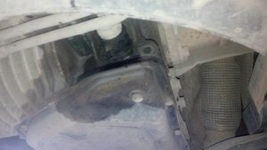

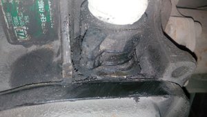

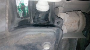

    А может мне кто-нибудь объяснить, почему практически всегда нижний кривой рычаг выпресовывается из кулака вместе со стальной втулкой? И насколько это ахтунг???
    Смотри фото № 2 в предыдущем посте ....
