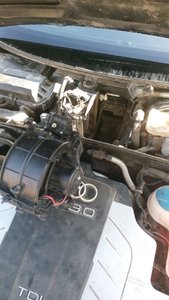

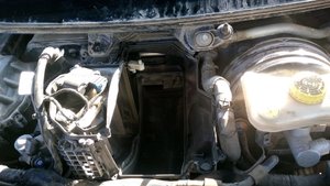

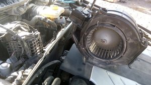

    вчера стал иногда шуметь вентилятор печки, стало напрягать, сегодня все разобрал, грязи было полно, смазал подшипники, шетки как новые, собрал, все ок.

    посвистывать? у меня тоже, на некоторых оборотах. интересно поможет данная процедура, или замена?

    Это наглядно иллюстрируют три последних фото.:D

    звук был не то чтобы свист, а как от вентилятора, я думаю от грязи налипшей тяжело было крутиться, в любом случае щас все ок.
