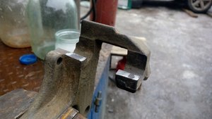

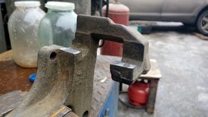

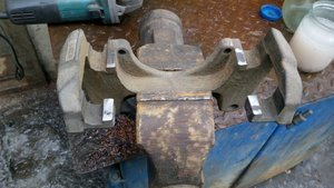

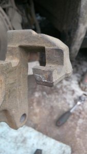

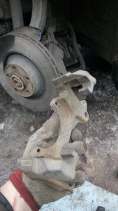

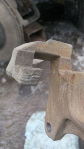

    пришли новые направляющие суппорта и резинки, все снова разобрал, выяснил, что причина не срабатывания внешней колодки не в резинках и направляющих, а в выработке на скобе в которую вставляется внешняя колодка. На фото видно, что она сточена на конус в наружнюю сторону и даже канавку себе выточила. Шлифонул малость скобы, посмотрим, если не поможет, то замена скоб на новые. Резинки и направляющие поставил новые + силиконовая смазка.

    Хм. Интересно. Почему именно силиконовая? Вроде должна использоваться высокотемпературная смазка для таких узлов.
  9. Oleg_Sh
    Oleg_Sh Живу я здесь
    21 июн 2009
    4.383
    Тверская обл.
    да, та, что ты скидывал, думаю это силикон с добавками.

    Олег прочитай тему про тормозные колодки, хотя я тебя в ней видел, скоба это только одна из проблем.

    тему читал, пишет кто что - грязь попадает, износ скобы, замена суппорта, единого мнения не обнаружил. Если опять будет тоже самое поставлю от А8.

    #552 Тубабу, 27 фев 2015
    Всегда 100% удача.
    Может тебе повезет и не будет замены. Но судя по фото отличий от 321 = 0

    Ставь суппорты со скобами трв и будет счастье)
    Скобы такие надо было на помойку...

    новые суппорта по 12 т.р. + скобы по 8 т.р. итого 40 т.р. да ну нафиг, другие поставлю если что.

    АТЕ на АТЕ? Шило на мыло. Сами по себе 345 ТРВ очень удачные, колодка огромная, поршень большой.
