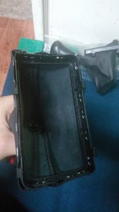

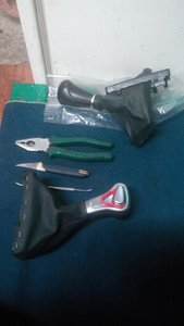

    менял пластиковую рамку к которой кожух крепится и вставляется в тонель. Про какое кольцо говоришь не понял?

    кольцо пластиковое которое на новой ручке внутри стоит и поджимает кожух к самой ручке. вобще надо какие-нибудь еще манипуляции делать или только рамку переклепал и все?

    Вытаскиваешь чехол из тонеля, поднимишь к верху, увидишь хомут и снимешь его и сдернуть ручку. Переклепал рамку и насаживаешь ручку на шток до упора и только потом можно вытащить это красную чеку. На новой уже никакой хомут не ставиться. Как-то так.

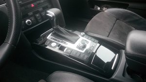

    #433 Oleg_Sh, 29 янв 2015
    Поставил ручку от С7, полдня переклепывал нижнюю пластинку + когда ставил недощелкнул ручку и стопор провалился) компрессором выдул обратно, со второго раза все получилось, с перфорулем смотрится отлично. Теперь на уме хром насадки на глушак, на Q7 они просто ставятся, а тут похоже целиковые с банкой( я уж хотел просто хромировать, да и все)

    Тоже не дощелкнул, когда себе ставил, там как бы два щелчка должно быть. Вытаскивал крючком из тонкой сталистой проволоки.

    #435 Oleg_Sh, 29 янв 2015
    начал ковырять крючком, чувствую царапается - выдул компрессором на 8 атмосфер, меньше не выдувал) заглянул под машину насадки на глушаки вроде как целиковые с глушаком, а если верить элкатсу, то съемные, значит можно отдельно хромировать.

    Если не секрет ручку где покупал?
    Геморройно ее ставить?

    Ручка зачетно смотрится! Правда счас ценник на нее кусается :((
