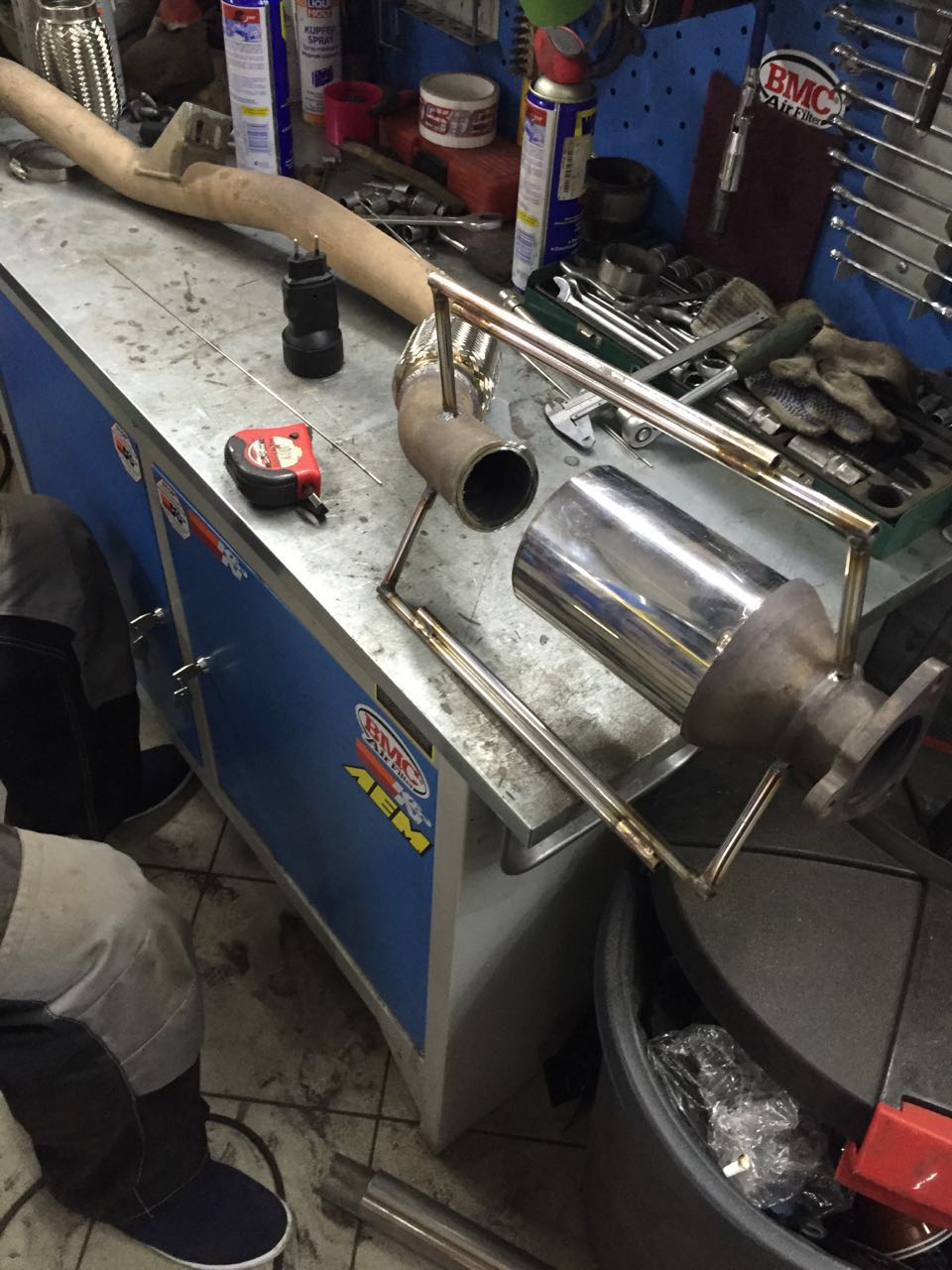

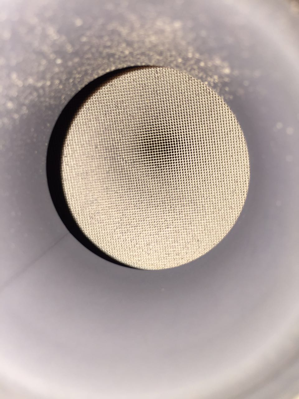

    #131 SVART, 15 апр 2016
    Всем доброе. Вчера наконец вынесли каты. Жалею только об одном почему я не сделал это раньше?
    Двигатель задышал отклик от педали газа вообще другой! Звук получился по мне оч классный приятный.
    Ну и на пробеге даже в 57 тыс они уже стали трескаться и были подзабиты уже.
    Так же заменили сразу и гофры дурацкая вибрация ушла. После этого прошили ещё раз и все ок.
    Повалила ошибок никаких нет.
    Делал как обычно все в Рево. Ребятам большое спасибо ну и Амету само собой.
