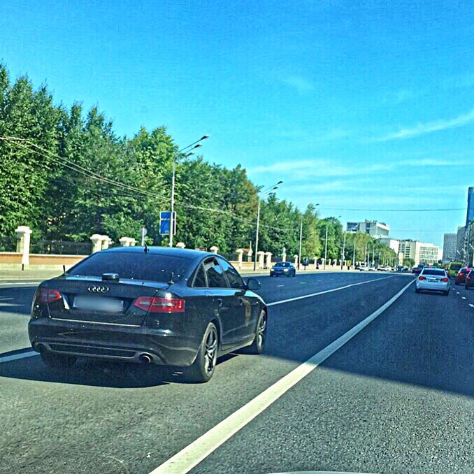

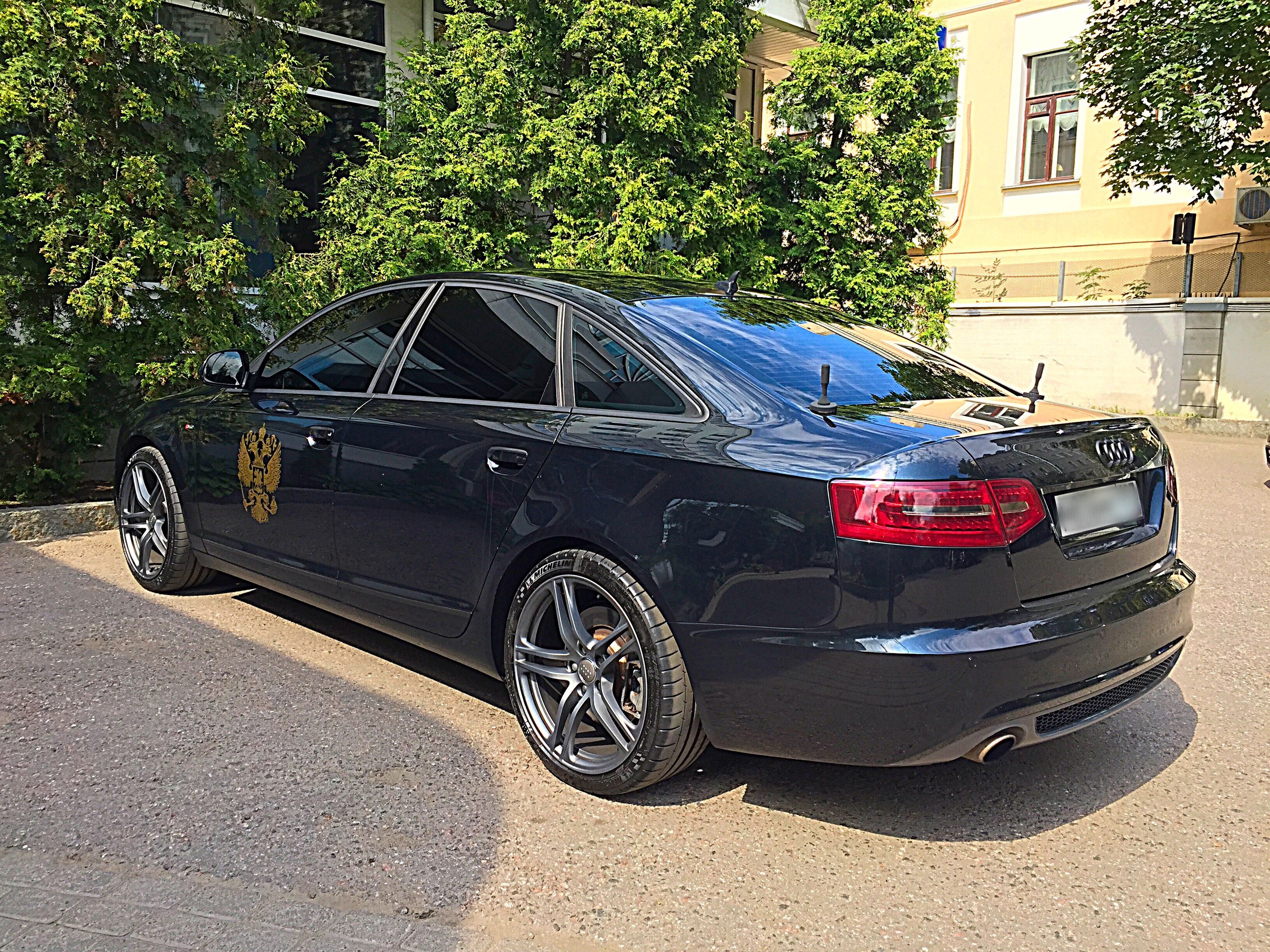

    пару новых слайдов)

    Неплохо) Когда на чтк планируешь заехать?

    И чем тут гордиться то? Это очень плохим словом называется.. Не буду выражаться.
