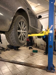

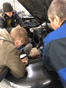

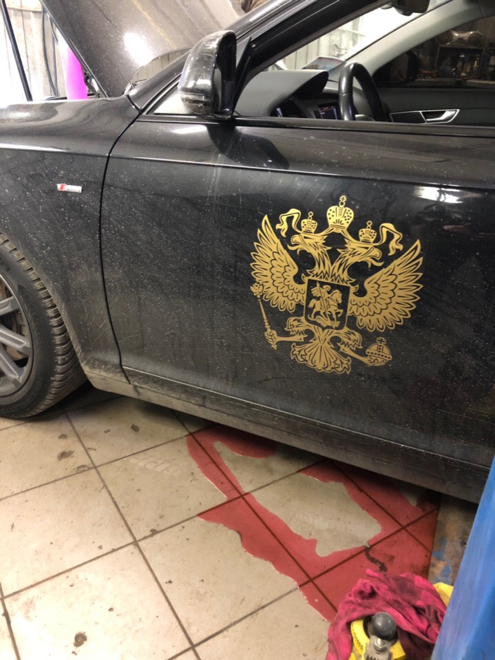

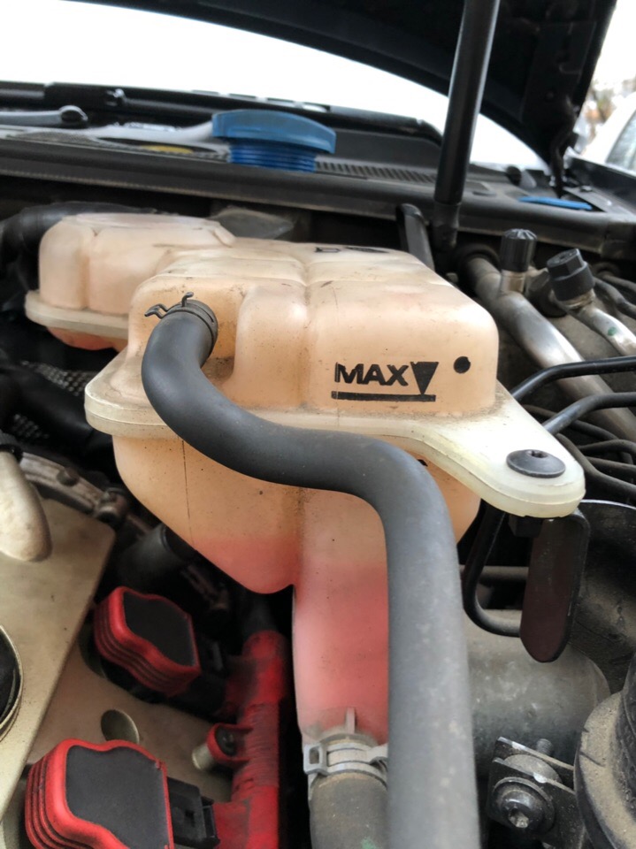

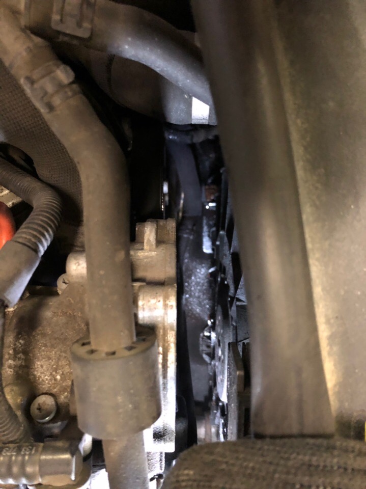

    Всем доброго дня. Расскажу про очередной гемор.
    После того как забрал после тачку от ребят которые занимались двигом все было ок.
    Катался не знал проблем двигатель работает очень ровно по утрам на холодную полная тишина.
    Решил открыть капот долить незамерзайку и глянул на бачек антифриза.
    Понял что он куда девается. Поехал сразу к ним приехал посмотрели сказали что скорее всего уходит из под прокладки датчика термостата.
    Далее после того как ее поменяли думал что проблемы закончились и все ок, это я так думал и ошибался..
    На следующий день опять уходит и там все мокрое.
    Опять еду к ним чтобы понять куда копать дальше.
    Приехал подняли посмотрели.
    Вердикт был такой что сочится из под помпы и нужно ее менять а вместе с ней шланг(какой точно не понял)
    Сделали все быстро и четко пробег ровно 90К.
    После замены помпы все ок и уровень стоит ровно.
    Всем мир.
