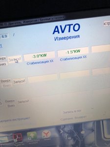

    Вчера забрал машину от Андрея.
    По итогу на пробеге в 89.тыс км сделано следующие.
    Замена натяжителей+звезды.
    прокладки крышек.
    замена свечей промывка ДЗ.
    После всех этих процедур машину не узнать двигатель работает тихо и очень мягко! Раньше на холостых ее чуть подтрясывало. Сейчас ровная работа. Цепи не меняли так как нет в этом смысла.
