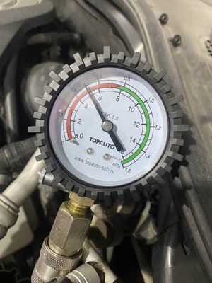

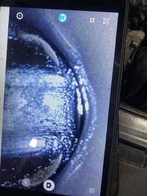

    Итог закономерный ... Не укладывалось в логику событий изречение..
    При таких показателях ДВС еще может работать , но по факту все прозачино ,картина полностью идентична для всех цилиндров ряда ... Удары по впускным клапанам второго ряда цилиндров ..
