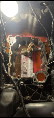

    Доброго времени суток
    Столкнулся с проблемой, что стал уходить антифриз, появился белый пар, а потом и вовсе загорелся чек, стала переодически подтраивать, видимых потеков нет, открутил все свечи, в цилиндре был антифриз, по щупу, поднялся уровень масла, на масло заливной крышке эмульсия, куда лезть на что обратить внимание в первую очередь?

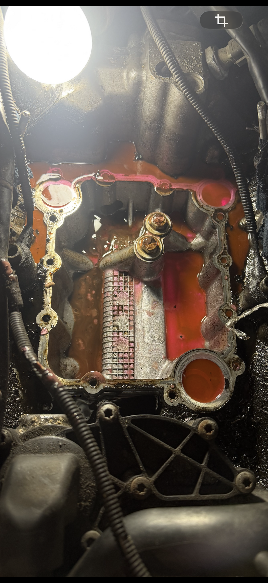

    Поднял, вентиляцию картера
    А там все в антифризе

  9. cyxob
    cyxob Завсегдатай
    9 мар 2009
    895
    Q5 3.0TDI 2011
    Маслоотделитель, что на фото, может давать течь в развал или в картер двигателя в масло. Через маслоотделитель масло не попадёт в цилиндры, как рассказывает автор темы.
  10. Lksy
    Lksy Новичок
    22 апр 2026
    4
    По щупу поднялся уровень масла, появилась эмульсия, а еще в в двух цилиндрах был антифриз
