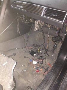

    Не знаю что ты имел в виду, но я полезу вырезать секретку и сразу же займусь перепиновкой гетвея :hello:

    Ребят всем спасибо, проблема решена.
    В общей сложности было сделано
    Поменял генератор рест
    Поменял клемму минусовую на рест
    От неё провёл провод на 2 пин гетвея и так же замкнул с проводом от генератора
    Ещё один пин от менеджера соответсвенно соединён
    Сразу же ушли ошибки по гене и акб, менеджер начал правильно работать и зарядил акб до 99а как положено, запуск мотора после этого идеальный
    Теперь нет ошибок ни в каких блоках по сигналу нагрузки и тд, соотвественно есп более не загорается! Это очень радует
    Под конец вырезал полностью секретку (Блэк баг так называемый)
    Итог: обе проблемы из шапки были от одного провода на гетвей = неправильная работа генератора
    P.S. самое сложное в данной работе было ставить на место бардачок ... будь проклят тот кто придумал это
