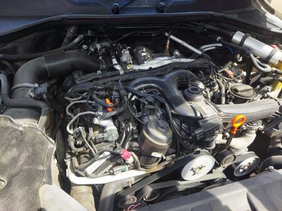

    Добрый день!
    Столкнулся с проблемой, на холостых оборотах дизель стал неровно работать, пропускать, несколько раз глох.

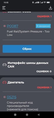

    Загорается спираль, ошибка P0087, низкое давление топлива в рампе.
    Не дымит, тягу не теряет, в движении все хорошо.
    В сервисе посмотрели форсунки - коррекции в норме.
    На холостом ходу давление скачет на 50-70 единиц, от нормы 250.

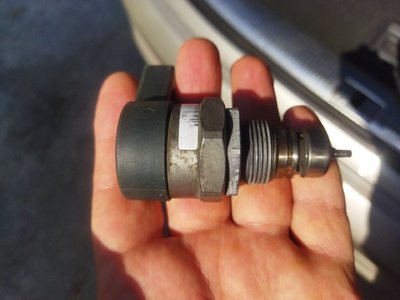

    Поменяли регулятор давления на рампе 057130764, ничего не изменилось.
    Неисправность плавающая, появляется не каждый день.
    Куда смотреть?
