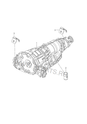

    может ещё есть какая-нибудь ссылка где в аналогичной коробке меняют масло? в dl501 менял масло, корзину, соленоиды, прокладки между пластинами.
    с типтроником дел никогда не имел
    и в типтронике в отличии от dl501 3 разных масла заливается?
      46,9 КБ
      14

    не в одном отчёте не видел, чтобы меняли масло в торсене, там всего литр если я правильно нашёл инфу, там его без снятия коробки реально заменить вообще? (G 055 145 A2)
    по картинке выше как буд-то там два резервуара под это масло, объясните пожалуйста, вы ведь знающий человек

    Не трогайте торсен ! Меняйте масло ATF и если очень хочется в редукторах перед/зад .
