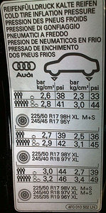

    че-то маловато! у меня на штатных 245/35 R19 рекомендованное ВАГом давление 3.0-3.2. При 2.5 и износ резины и расход луца выше, но это мелочи, главное пробить резину до диска в неудачной яме легко можно! на наших дорогах конечно по немецким рекомендация тяжко ездить, но ниже чем минус 10% от рекомендованного я бы не стал, т.е. минимум 2.7-2.8

    лючок бензобака можешь сфотографировать где такое написано?
    что-то терзают сомнения...
    это наверное максимальное значение при полной загрузке?
    на а8 с резиной 255/40/19 рекомендованное давление 2,2-2,4 - хоть профиль повыше, но и машина в два раза тяжелее...
    2,5 никак недокачанными назвать нельзя, чтобы от этого резину жрало и износ повышался, скорее наоборот на перекачанных выгрызает середину покрышки и убивает подвеску
    опять же надо учитывать что давление меряют на холодную, а во время движения на 0,3-0,5 Бара повышается при нагреве шин в зависимости от манеры езды...

    при полной загрузке 3.2-3.4, см.фото
