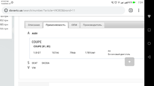

    А вот оригинал
  2. Bla©k
    Bla©k Модератор
    9 июл 2010
    11.514
    A8Q
    чё это за 80-ка gt? Может, Golf GT?
    А ещё про не родные детали спрашиваешь...

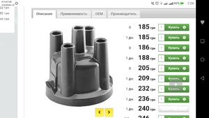

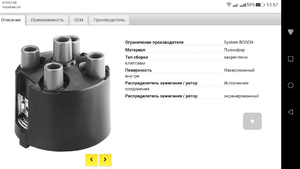

    Крышка Beru VK 382. Вот автособиль на который она подходит, согласно каталогу.

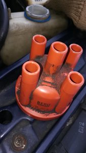

    Сейчас она стоит у меня...
  7. Oberst
    Oberst Участник форума
    20 ноя 2018
    162
    Украина
    Audi A6 C4 2.0 ABK МКПП
    Вчера снимал два раза крышку трамблера и бегунок. Сегодня с утра завожу, и вдруг слышу насколько ровнее начал работать мотор на холодную! Дерганья нет, черного дыма нет! Перешла на газ, стало заметно похуже...Короче думаю именно в этом узле собака зарыта...Вчера когда ставил назад крышку трамблера, заметил что она немного двигается вокруг своей оси относительно трамблера, наверное сказывается неоригинальность. Может быть еще в этом ,помимо прочего была проблема!?
  8. Андрей 75
    Андрей 75 Заблокирован
    13 апр 2008
    6.782
    Ауди продан .
    Ты крышку когда снимал,хоть от грязи очистил ?
    Там как углем посыпали )

    Нужно планомерно всё привести в порядок. Купить крышку, бегунок для начала.
    Потом можно и комплект проводов.
    Обрати внимание, что бывает разный тип контактного соединения провода со свечой, провода с крышкой.
    Если ставить новое, то всё от ABK. А то начинают колхозить тазовские провода бездумно, а там контакты совсем другие. И работает через пень колоду в итоге.
