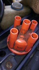

    Конечно. Внутренний лепесток с наружным гнездом должен звониться накоротко.

    Так снимать эти экраны или нет, а то я в ступоре? От них может быть хрень творится, помимо остальных проблем?

    Блин, ну как может быть такое что они не звонятся? Там же не нить а цельный кусок цветметалла! И как вообще искра может быть при таких раскладах, не понимаю...

    Звонил, очень тщательно, слаботочка - это моя профессия, звонится только центральный и четвертый цилиндр.Вот такая песня.

    а как искра на свече возникает? Там же зазор такой... да ещё под давлением.... Между бегунком и крышкой тоже зазоры...
    Я когда-то давно на девятке несколько лет проездил, пока не обнаружил, что в крышке трамблёра уголька центрального нет вообще ))
    Пробивает несколько зазоров последовательно. Можно просто просуммировать все зазоры.

    А то что крышка трамблера вообще не от моего авто? Это тоже имеет роль?
    То есть искра может быть но недостаточной?

    не помню, чтобы ты привёл конкретные артикулы твоей крышки. Как мне (нам) проверить, что она не от твоего мотора? На работу скорее всего не влияет, но это повод пристально посмотреть на всё. Купишь крышку и бегунок на свой мотора, а на твой трамблёр они не встанут... потому что он "не той системы".
    Сначала разберись что у тебя стоит.
    Хочешь помощи - фотографируй, замеряй, выкладывай. Бывают бегунки и крышки разных диаметров (год выпуска, двигатель).

    У меня стоит от 80 -ки 1,8 gt купе, 107 л.с. крышка Трамблера. Она выше чем моя родная.
