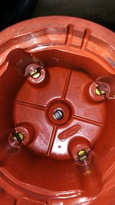

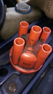

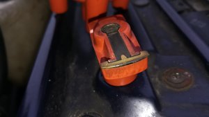

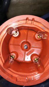

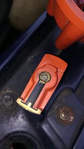

    Снял сегодня крышку трамблера и бегунок. На крышке не звонится ни один контакт из четырех, тоесть тестер ставил внутри где бегунок ходит и снаружи где вв провод одевается, звонится только центральный там где графитовый штырь бегунок тоже не звонится, звонил там где пластина одевается на сам траблер и рабочая часть бегунка, это норма?

    Вообще контакты крышки трамблера должны звонится? Или это нормально? По идее там обычная медная вставка и она должна легко прозваниваться.

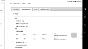

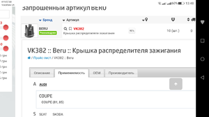

    Только что проверил свою крышку по каталогу, оказывается она вообще на мой мотор не подходит, как такое может быть я на ней уже больше года езжу... Заказал тоже beru крышку и бегунок, как вообще думаете об этой фирме?

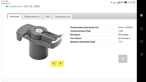

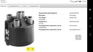

    Могло ли быть все вышеописанные проблемы из за этого, плюс естественный износ деталей. Взял вот это.

    У меня, на саломатой крышке и сгоревшем по центру контакте (выгорела до углей верхняя часть, куда надевается центральный провод) звонятся: внутренний и внешний боковые контакты, ведущие к цилиндровым отводам по 0 Ом, как полагаю, это просто проводящая латунная вставка, коротыш. Бегунок 1000 Ом.

    В общем еще раз прозвонил бегунок, килоом есть,а вот крышка звонится только 4-й и центральный...
