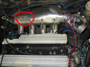

    я не думаю, я уже думал искал читал, помогали, я уже сделал... у меня вначале увеличение, в конце сужение, и так на двух банках, в конце банки соединяются между собой трубочкой 27мм, это уже для полного выравнивания... вот найду пескоструйщика, отпИдорашу свой колхоз , выложу фотки, а то стыдно весь помятый и варенный переваренный :)
    так хоть на фото будет блЯстеть :)
    но принцып как на митсу где мне фото подкинул Тайфуныч,
    такое же советуют Игорь+ и Скиталец
    на красный обвод не смотри, на форму увеличения- уменьшения к последним цил

    Улдис, я понимаю про необходимость сужения.
    Но вот не понимаю, как оно работает. :unhappy:
    Пояснишь?
    Кстати, угол сужения может быть даже очень крутым.

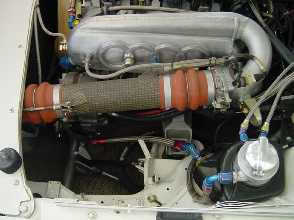

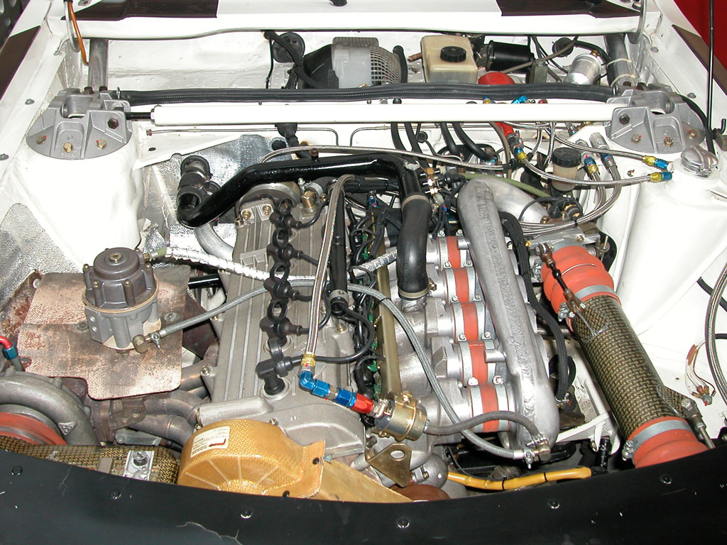

    что бы первый цил сразу необожрался :) а остальным нехватилоб... вот и всё, т.е. воздух забежал и разбежался сразу в сторону...часть засосал первый цил, а часть ещё осталось и дальше на расхват по всем цил, а в конце последнего сужение - только для него :) ... невижу я там камер, это просто для супер распределения по всем цилиндрам... надо звонить Скитальцу, правда уже неудобно,задолбал я его уже наверно ... мож он прояснит...хотя у дахла видно чисто две камеры ...хм... странно, опять воздух сужаем, поднимаем давление, чтоб потом опять его раскинуть в основной бундуль.... но я думаю это чисто для супер 100% одинакового распространения воздуха по всем цил...
    а тут даже три камеры, верху-внизу и посерёдке, а что там внутри за штыри торчат? усиливающие чтоб от 3.3 бара не разорвало его? сомневаюсь
    а это что то вакумное, но почему так глубоко? или насвозь крепёжное скореё всего
