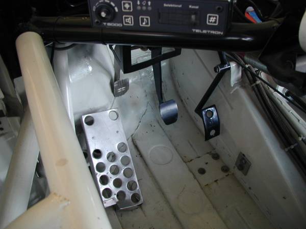

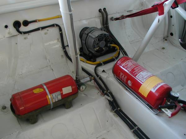

  15. Uldis
    Uldis Живу я здесь
    1 янв 2003
    2.253
    была разобранна Audi S6 4.2L Q. 95г , кое что уже собралось :)
    Ответ: 2 Uldis. Про V8
    фото ОООО IMSA GTO 90ки ,
    справа это топливные шланги?
    и они же уходят в багажник
    то же правее

  17. Uldis
    Uldis Живу я здесь
    1 янв 2003
    2.253
    да куда там омологация, просто смотрю и думаю как тянуть лучше топливные шланги
