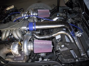

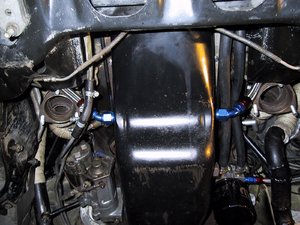

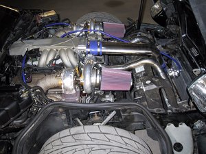

    Кстати, Дэн тот что с гт клаба построил себе корвет 5.7, расточил до 6 уже не помню... 600 лошадок есть уже, МДС её видел и хвалил, есть фотки его машины, могу выложить... вложил 25 баксами, он прислал так же фото как организовывал масло подачу/слив с турбин, под фильр сделал проставку, оттуда и берёт масло на турбины...

    на первой фотке видно что под масленным фильтром сделана проставка откуда с неё сверху идёт отвод толстыми чёрными трубами на маслокулер, справа с этой люминевой проставки идёт масло-ответвление на смазку-охлаждение турбин, на второй фотке видно как этоа армированная трубочка разветвляется и уже масло идёт на каждую турбину, теперь слив - на второй фотке видно как от правой турбины снизу идёт толстый армированный шланг, он повозможости короток, на первой фотке эти две армированные толстые сливные трубки входят в поддон, крепление тоже сделанно плавное 45 градусов, так как 90 градусов уже плохо отразится на самотёке масла с турбин... одно но, у него громадный и глубокий поддон, он сдела слив в самой верхней части поддодона, это место явно выше уровня масла, такое на V8 от ОООО не пройдёт, поддон у меня тоненький как блюдечко, придётся врезатся в картер..не дай бог придётся в блок...надеюсь хватит высоты картера

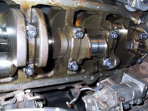

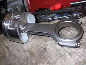

    ЗЫ Ян, мне Дэн прислал фото кишек, я больше никогда если будут силы невозьмусь за немца, у его америкоса такая моща, такие блоки, такие клапана, такая супер моща заложена в запас по прочности... это что то...и он сказал что тюнингового барахла прост море, он раньше турбировал ХХХ, теперь говорит что это ужас тюнить европейца, нихрена нет...а на его двиг куча тюнингового,маслонасосов, прокладок, клапанов, шестерёнок, шкивов, коллекторов, и цены куда дешевле чем в европе...да и результат будет что надо
    поршень имеет толщину зеркала в 2см, ты себе можеш представиь европейца с такой толщиной? а шейки колена в 80мм как тебе? ...вот откуда моща!!! в эстонии и у фиников только америкосы, про япономать я ваще молчу...
