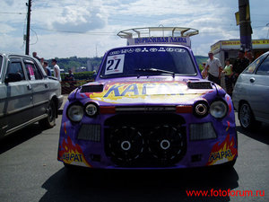

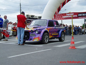

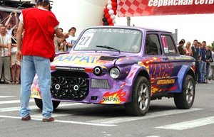

    фотки чуть выложил выше, да , хх у него нету, всё заливает к чёрту он говорит, поэтому надо всё время дрочить ногой и дерать повышенные обороты, но это у него уже предел, так как форсунки и топливный сток, только давление в рейке поднял... и странно нет датчика ЕГТ :shock: ... как он отслеживает смесь непонимю ...работает сток мозг :) но это предел, дальше ему надо будет мозги и топливная, но он готов его убить давлением :)
    да, видон суперский у тачки :)
